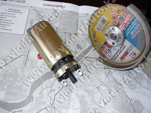

Я никогда не любил собирать сплетни «бывалых» автовледельцев. Это конечно интересно собраться на парковке и обсудить с мужиками тот или иной казус с машиной, но мне всегда было удобней обратиться к технической литературе, где все объясняется научным путем, что я и сделал в этом случае, плюс для наглядности вскрыл отрезным диском топливные насосы от японских инжекторных двигателей Nissan и Subaru.

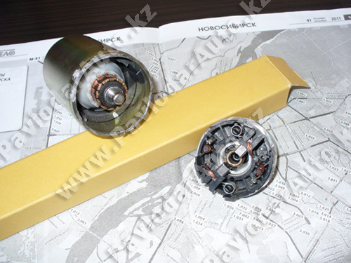

Первое, что бросается в глаза – это щеточный узел двигателя насоса. Две разнополярные щетки сильно напоминают щетки стартера, которые со временем истираются – в общем-то, как и во всех устройствах, где они имеются. Вот вам и причина номер один – естественный износ щеток. Осмелюсь предположить, по аналогии со стартерами, что легкие удары по корпусу насоса позволяют привести его в чувства, на некоторое время, именно по причине слабого контакта с щетками при износе.
Здесь, в отличие от стартера, щетки постоянно омываются потоком бензина, который нагнетается небольшими пластиковыми лопатками в самой конечной точке насоса. «Техничка» от бензонасосов японских марок поясняет, что бензин не проводит электрический ток, но очень легко пропускает магнитные линии, поэтому на электромагнитные процессы в насосе бензин не влияет.
Думаю, данная строчка в руководстве по эксплуатации топливного насоса справедлива лишь для бензинов, не содержащих в себе антидетонационных присадок на основе металлов. Вспомним свечи зажигания, которые после работы на бензинах, отпускаемых на павлодарских колонках, становятся красно-бурого цвета (цвет красного кирпича). Специалисты отмечают, что такие свечи пропускают зажигание вследствие закороченных электродов. Наши же сервисмэны очень часто замечают на деталях в топливных баках скользкую слизь, осадок, которые покрывают корпус насоса снаружи, а также комплектующие внутри. Вероятная причина номер два – содержание в бензине присадок, увеличивающих электропроводность топлива. Данное утверждение – это «камень в огород» ферроценовых присадок.

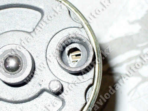

Идем далее по технической документации к насосам: прокачка бензина через внутренности электродвигателя повышает его надежность. За счет бензина осуществляется постоянная и эффективная промывка щеточного узла и смазка потоком топлива оси вращения, на которой вращаются ротор нагнетателя и якорь.
По наблюдениям многих автовладельцев, при неисправности бензонасос начинает работать с повышенным шумом. Как правило, после появления таких шумов очень скоро топливный насос останавливается. Это может быть признаком не только износа его нагнетателя. Этот же признак характерен и для нагнетателя с сильными задирами трущихся частей, возникающих от твердых абразивных частиц.
После всего этого в голове рождается мысль с причиной номер три – износ трущихся деталей и турбинного колеса с лопатками от содержания в топливе абразивных частиц. Сразу рождается мысль о смолах и серосодержащем сырье с нефтяного месторождения на юге Казахстана. Благо хоть руководство ШНОС успокоило нас, заявив о глубокой модернизации завода, которая позволила получать топливо с низким содержанием серы.
