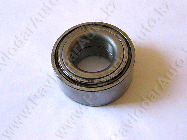

Подшипник, который вы видите на фото, сделанным мной, отслужил свой срок службы не долго. Этот подшипник «простоял» в передней ступице автомобиля Mitsubishi около 4х - 5ти дней и загудел. Владелец Митсубиши, парень лет 28, очень сильно расстроился и, придя в магазин, где продали ему этот подшипник, услышал лишь одно – «снимайте, привозите, посмотрим…».
Уже через день в моих руках был этот подшипник ступицы. Представляете, какой скандал поднял владелец Митсубиши, когда услышал от продавцов, что деньги за этот подшипник они не вернут?
Это было вступление. Сейчас расскажу и покажу всё по-порядку. На первом фото, где общий план снятого со ступицы подшипника, видно, что на СТО снимали подшипник специальным съемником. Видите оставленные четыре вмятины на металлическом кольце-сальнике, которое находится между внутренней и наружной обоймой? Это вмятины от «лап» съемника, которыми «хватались» за подшипник. Это хорошо, хотя бы потому, что на этом СТО оказался съемник.

После снятия внутренней обоймы было видно, что почерневшая смазка содержит абразивные частицы, а беговая дорожка на внутренней обойме «подъедена» этим абразивом. Первая мысль – сырой незакаленный металл. Однако, это не так. Мы специально проверили металл внутренней и наружной обоймы напильником. Напильник скользит по поверхности и даже не оставляет рисок. Металл подшипника оказался закаленным и очень хорошего качества.
После того, как была удалена смазка с шариков и сепаратора, передо мной представилась не лучшая картина – сепаратор, который удерживает шарики, был весь в трещинах. Что это, заводской брак, или же дело тут абсолютно в другом? Ведь сепаратор у этого подшипника был сделан тоже из хорошего металла…
На фото ниже видна внутренняя обойма подшипника ступицы, а вместе с обоймой видна и беговая дорожка, по которой должны были скользить шарики. Беговая дорожка «съедена» абразивом и вся в мелких кратерах. Именно из-за них «гудел» подшипник. Абразив в смазке появился из-за мелких осколков от разбитого сепаратора, которые размололо в порошок при движении автомобиля. Но это нам тоже не совсем интересно.
Самое интересное – это пропечатавшиеся следы от шариков. Видите на фото на беговой дорожке? Каждый след на одинаковом расстоянии друг от друга. Такие вмятины не могли образоваться в процессе эксплуатации – это следы, которые оставили шарики при ударе во внутреннюю обойму подшипника при установке на СТО. От этого удара и раскололся сепаратор. А уже при пробеге первых километров осколки от сепаратора, перемешавшись со смазкой, стали очень сильным абразивом.
Зачем били на СТО подшипник молотком, я до сих пор полностью понять не могу, когда для установки должны были использовать пресс с надставкой. В погоне за «копейкой» наши павлодарские сервисмэны готовы сокращать время ремонта с помощью молотка. Почти всегда, машина висит на подъемнике, а уже в очередь, к воротам СТО, подъезжают еще пара машин. Или все-таки на некоторых павлодарских СТО работают люди, которые не знают как правильно делать замену ступичных подшипников?
