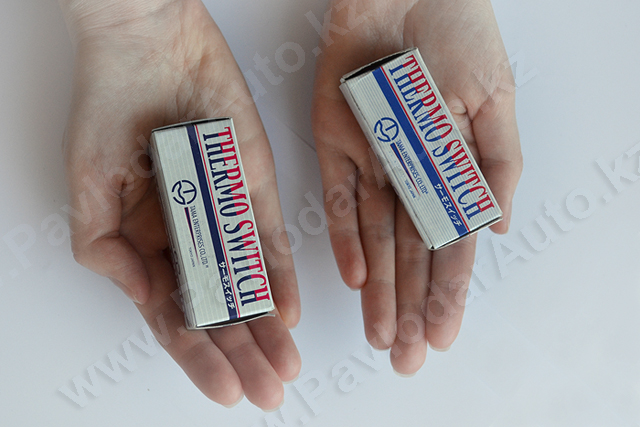

В правой руке у меня настоящий датчик давления масла знаменитой на весь мир фирмы Tama, а в левой подделка. Попробуйте их отличить!

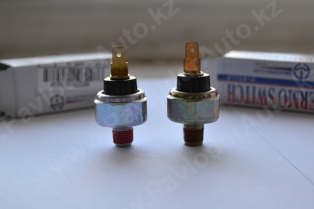

Слева рука правая – датчик настоящий
Сверху датчик настоящий

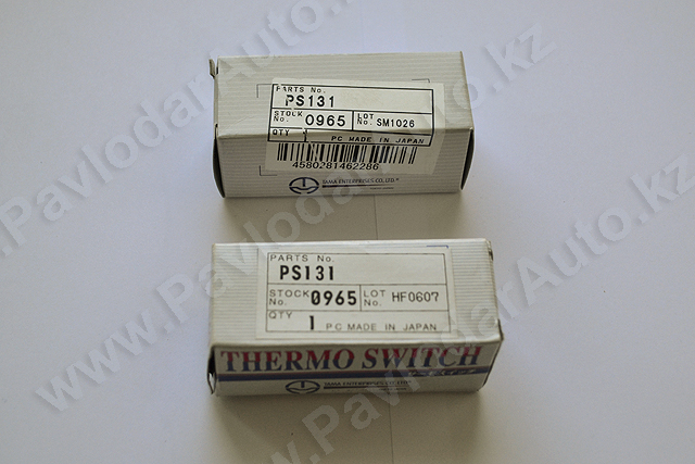

Обратите внимание на штрих-код. У подделки штрих-кода попросту нет, хотя надпись «made in Japan» имеется. В остальном, все тоже самое: тот же картон, та же плотность, упаковка подделки так же как и оригинала долго остается в хорошем не мятом состоянии – фальсифицированные датчики так же как и оригинальные фасуются в такую же упаковку по 10 штук.

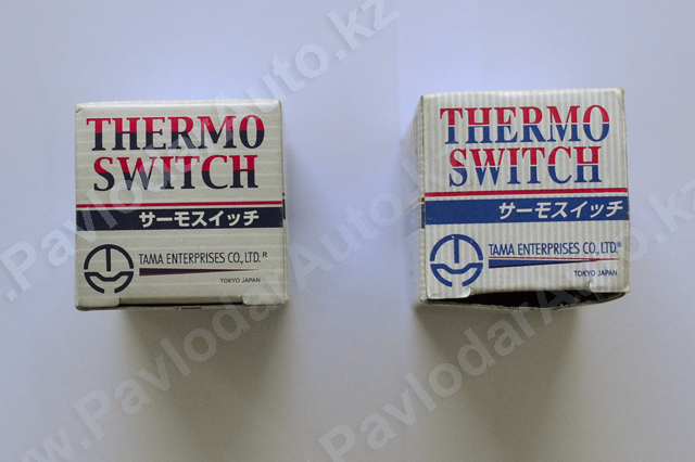

Слева – настоящий. Справа – подделка.

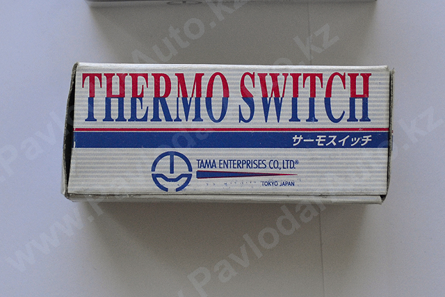

Подделка. Обратите внимание, как пляшут буквы, а также на цвет упаковки и как она криво склеена.
Попытаемся разглядеть вместе на примере оригинальную упаковку Tama от поддельной? Первое, что броситься вам в глаза – это цвет. Шрифт и прочие элементы в дизайне оригинала темно синий – чернильный. Подделка выглядит насыщено-синим, буквы «TERMO SWITCH» немного «пляшут», а саму упаковку немного перекосило – китайцы вручную что ли склевали?
Еще одна важная особенность, которая не дает никому права утверждать, что перед вами находится подделка – это криво приклеенная к картонной упаковке этикетка, где указаны номер детали и прочая информация. За всю свою практику я встречал множество оригинальных деталей, у которых был косо «заплавлен» полиэтиленовый пакетик, да еще и этикетка на перекос – это не признак подделки, множество оригинальных деталей фасуют прямо на складах при помощи ручных «упаковщиков» и принтера для этикеток.

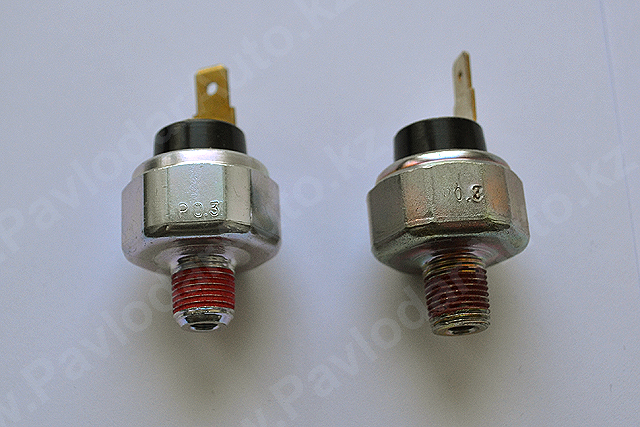

Слева – настоящий датчик Tama.
Справа – подделка.
Давайте теперь рассмотрим оригинальный датчик и фальсификат. Первое, что здесь бросается в глаза – это гравировка на боковине «P0.3». Это обозначение величины давления, при котором датчик будет срабатывать. На оригинальном датчике это обозначение отпечаталось четко – в равной степени видна и буква P и значение 0.3. Теперь посмотрите на подделку. Буквы «P» практически не видно, а «0» отпечатался слабее, чем цифра «3».
Обратите внимание на цвет металла 2х датчиков. У оригинального датчика металл светлого оттенка, все грани ровные. Теперь посмотрите на подделку – это желтоватый металл с нечетко отштампованными гранями. Конечно, на примере оригинального датчика легко сравнивать подделку. Но если человек до этого ни разу не держал в руках оригинал, как же он сможет дать оценку качеству с первого взгляда?

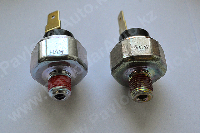

Слева – оригинал.
Еще одним отличительным признаком мы отметили отсутствие фаски на резьбе у подделки. Посмотрите на фотографию выше – на оригинальном датчике Tama фаска есть. Также в глаза бросаются различные между собой надписи «HAM» и «AGW», но что они означают и зачем их нанес производитель мы так и не нашли. Если кто-то из читателей знает для чего эти надписи и что они означают, пожалуйста, оставьте информацию в комментариях к статье.
