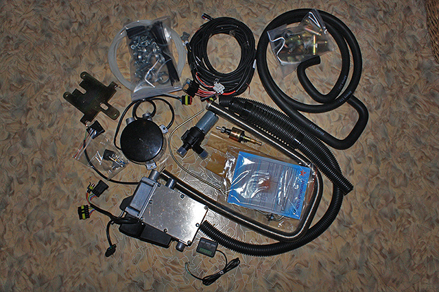

Установочный комплект автономной системы Бинар 5Б. Пр-во Россия.
Для особо экономных можно рассмотреть автономную систему БИНАР. К примеру, 5ти киловатный Бинар обойдется Вам примерно в 16 000 рублей без установки от производителя в РФ. Это такой же автономный подогреватель двигателя, как и Вебасто, но уже российского производства. Правда, заманчиво, если учесть, что цена больше чем в 2 раза дешевле, чем на Вебасто, а по внешнему виду почти тоже самое? И даже если учесть, что Бинар так же бывает как для дизтоплива, так и для бензина?
Если сравнивать расход топлива у автономных систем, то у Бинара он около 600 – 700 грамм в час, что примерно равно расходу топлива у Вебасто – 500 – 600 грамм за час (некоторые пользователи Webasto отмечали расход до литра). Однако греть двигатель целый час не обязательно и для 5ти киловатного Бинара или 4 – 5ти киловатной Вебасто вполне достаточно 15 - 20 минут для легкого старта и 30 – 40 минут уже для состояния теплого двигателя. Поэтому для разумного использования 200 – 300 грамм бензина или дизтоплива за прогрев вполне реальные цифры.

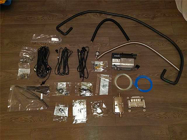

Установочный комплект Eberspacher HYDRONIC B4WSC-12V без минипульта. Пр-во Германия. Кстати, цена за Eberspacher немного дешевле, чем Webasto.
При выборе автономного подогревателя двигателя необходимо не только смотреть все параметры, которые указывает производитель (мощность, расход литров в час, тип топлива), но и внимательно смотреть на состав комплекта. В стандартный набор автономного обогревателя обычно входит:
1) отопитель
2) проводка
3) топливный насос дозатор
4) циркуляционная помпа
5) глушитель
6) гофра глушителя
7) заборник топлива
8) топливная трубка
9) воздушный фильтр
10) шланг
11) кронштейн крепления
12) У Бинара нагнетатель воздуха отдельно. (у Вебасто встроен в корпус)
Впрочем, если Вы собрались устанавливать автономную систему собственноручно, то думаю, Вы и сами сможете понять, что в комплекте будет для работы системы необходимо.
