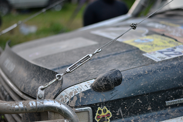

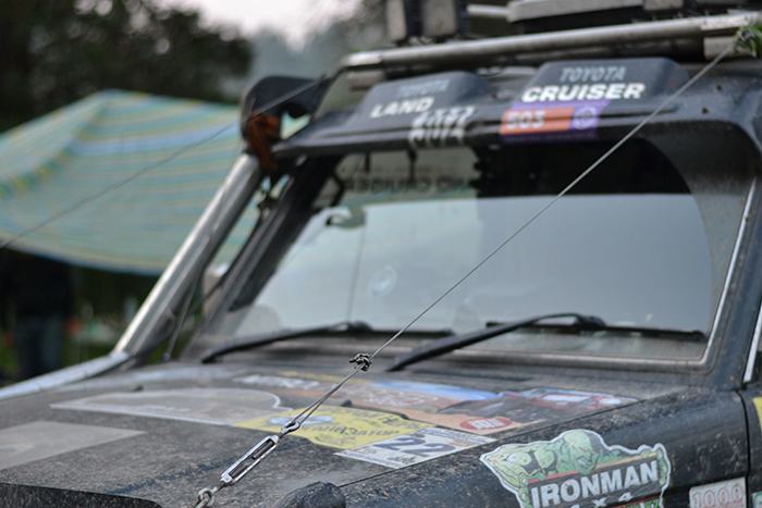

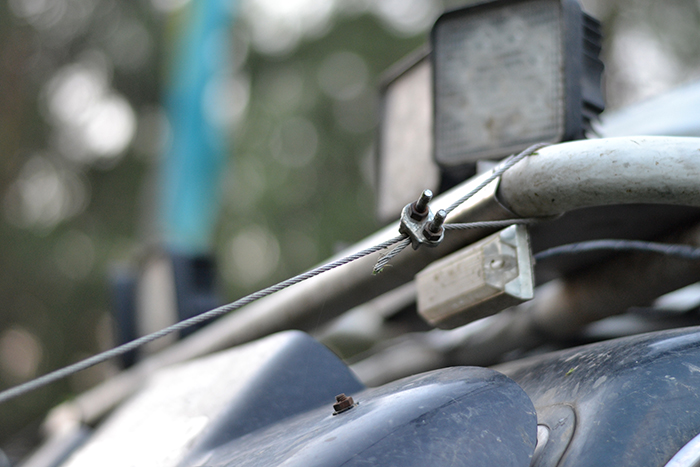

Когда я делал эти кадры, чтобы показать фотографии ребятам из нашего павлодарского клуба, я честно признаться сам не думал, что при установке веткоотбойников может возникнуть столько вопросов. На фотографиях веткоотсекатели установленные на Toyota LandCruiser - это машина Александра из города Усть-Каменогорск, больше известного как Самодел. Он охотно не только предоставил свой внедорожник для съемки, но и поделился тем бесценным опытом об установке, а так же указал на все недочеты, которые были выявлены в процессе эксплуатации. Вот несколько тонких советов, которые мы для вас приготовили:
1) Веткоотбойники должны закрывать не только лобовое стекло от удара веток. Правильно установленные веткоотбойники должны защищать все выступающие спереди части машины. К примеры очень многие при установки веткоотсекателей не берут во внимание шноркель, люстру (дополнительные фонари на крыше) или зеркала заднего вида. Хотя любители тяжелого бездорожья с опытом утверждают, что можно установить веткоотбойники так, что будут закрыты даже боковые зеркала. Поэтому при установке советуют сначала обратить внимание на все выступающие части автомобиля, которые не помешало бы закрыть.
2) Касательно толщины троса: 4 мм мало, в основном ставят для мелких веток. 6 мм достаточно и для крупных веток. Таким тросом можно «положить» и приличное полено, но многие джиперы говорят, что иногда выламывает крепления, если их сделать не надежными. Лучшим местом крепления веткоотбойников считаются точки на экспедиционном багажнике и переднем кенгурине. Профессионалы не советуют устанавливать держатели в крылья или другие ненадежные части автомобиля.
3) В некоторых случаях к примеру когда крышка капота при открытии задевает за трос веткоотбойника, используют либо трос в пластиковой оплетке, либо на трос одевают термоусадочную трубку, либо если не планируется "разрезать" толстые ветки, ставят синтетический трос.
4) На многих рамных джипах кузов «сидит» на подушках, которые дают небольшой ход. Бампер же наоборот прочно прикручен к раме. И если например натянуть обычным талрепом трос от багажника на крыше до кенгурятника, то на первом же «диагонале» вы увидите как провисает одна стропа и чрезмерно натягивается другая противоположная. Для таких случаев джиперы придумали ставить между креплением и талрепом пружину достаточной жесткости, чтобы держать удары от веток и компенсировать натяг и слабину когда «гуляет» кузов.
