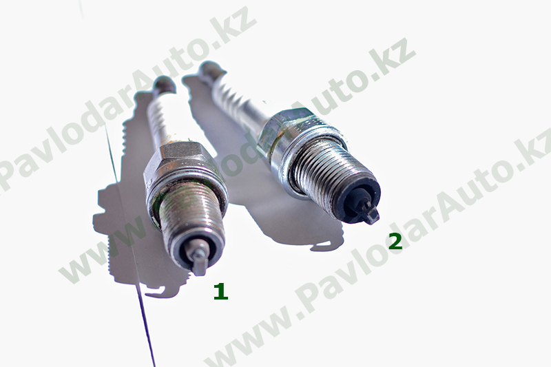

Теперь обратите внимание на первое фото. Рабочая часть свечи под номером 1 свелее, чем свечи номер 2. Рабочая часть – это часть которая направлена в цилиндр из головки блока, когда свеча вкручена. У свечи номер 2 рабочая часть в нагаре и это явно не нормально. По такому нагару можно сделать вывод, что смесь сгорала не полностью. Причины такого нагара 2. Первая причина – богатая смесь. Втрорая причина неисправна система зажигания, именно в этом цилиндре идет пропуск искры. Богатая смесь обычно наблюдается по всем цилиндрам сразу, а стало быть в нагаре будут все свечи, конечно за исключением случая, когда неисправна отдельновзятая топливная форсунка.
Если все-таки, к примеру, одна из трех свечей имеет черный нагар, либо нагар несколько темней, чем у остальных, советую посмотреть на керамический изолятор, который тоже может о многом рассказать. Все мы знаем, что потенциал, который индуцирует катушка зажигания равен от 15 до 25ти тысяч вольт. Именно этот положительный потенциал 15-25 тысяч вольт передается на центральный электрод свечи через провод зажигания. В этот момент шайба свечи, а с ней и боковой электрод имеет отрицательный потенциал благодаря проводу массы двигателя. Два электрода изолированны друг от друга керамическим изолятором. В идеальных условиях в воздушном зазоре свечи между электродами возникает искровой пробой.

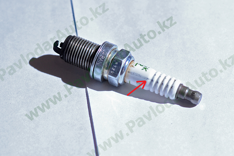

Объясняю и показываю подробней и наглядно. Обратите внимание на вторую фотографию. Красной стрелкой отмечена черная полоска на керамическом изоляторе свечи. Да-да, это именно след от искры, которая прошивала наконечник провода и уходила в шайбу свечки. Результатом такого пробоя мог стать старый наконечник, который неплотно прилегает к керамической части, либо трещина в резиновом наконечнике, тоже от старости. Признайтесь, многие из вас видели такие черные дорожки на свечах, но просто не обращали на это внимание.

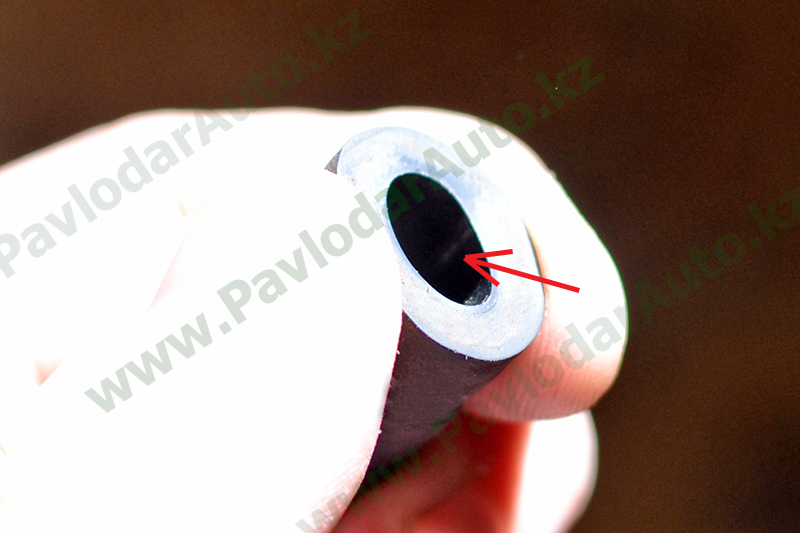

Очень часто внутри наконечника свечного провода так же как и на свече остается след. Достаточно просто заглянуть внутрь – видите светлосерую полосу от искры? Иногда такие полосы на резиновых наконечниках проявляются ввиде тонкого следа пепла.
